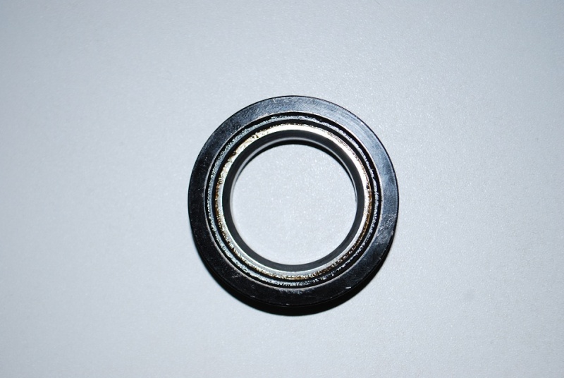

Je me lance dans la mécanique de mon spad ( xcontrol 310 - 2012 ).
Pour la première fois, je viens de démonter le jeu de direction, surprise, il s'agit sauf erreur de ma part d'un roulement semi-intégré scratch
Démontage et nettoyage du JDD Dsc_0711
Démontage et nettoyage du JDD Dsc_0712
Donc si je ne me trompe pas je ne peux pas avoir accès directement au billes, donc comment procédé au nettoyage ( juste trempage et pinceau ) et après pour le graissage
Merci d'avance au pro méca, Suspect pour votre aide

si tu n'as pas accès aux billes sans tout cassé, je te déconseille de le faire trempé, car si ça dilue le peu de graisse qu'il y a dedans, comment tu feras pour en remétre après? S'ils sont étanche pas besoin de graisser, s'ils grippent c'est à changer.
J'avais sur mon Kona les roulements qui grippaient, je les ai changé et graissé régulièrement après mais il étaient comme celui-ci donc pas de problème pour avoir accès aux billes.
Démontage et nettoyage du JDD Empty
MessageSujet: Re: Démontage et nettoyage du JDD   Démontage et nettoyage du JDD Icon_minitimeLun 28 Jan - 20:25
la tu ne peu pas faire grand chose.
Probleme si tu le nettoie, je me demande si tu vas pas enlever la graisse qui reste a
l interieur et apres pour en faire rentrée pas facile

Dans l'impatience j'ai fouillé plus loin et finalement, la petite bague supérieure noire s'enlève, j'avais un peu peur de l'enlever d'ou la raison de l'ouverture de ce sujet mais finalement elle est juste enclenché légèrement dans une rainure. Voila donc démontage nettoyage et remontage fait . Tout neuf Very Happy
En fait j'avais pas besoin d'enlever la cuvette
Démontage et nettoyage du JDD Roulem10

J'ai donc fait mon nettoyage au pétrole désaromatisé et graissage graisse lithium

Pour le démontage oui, mais pas pour le nettoyage, j'ai attendu dire que quand tu démonte un boitier press fit après c'est mort donc pas de problème pour le changement.
Maintenant je n'y connait pas grand chose, quand vous démontez un boitier de pédalier pour nettoyage, vous nettoyage juste l'ensemble car les roulements sont étanches non ???

j'ai la même chose les roulements sont étanche ne les démontes pas si bon fonctionnement , enlève juste le pédalier ensuite le surplus de graisse ,un bon nettoyage re graisse bien (graisse teflon pour ma part) remonte pédalier, terminé , à faire à la fin de l'hiver ou après une sortie sable style ronce ou oléron et encore j'avais pas un grain dans le pédalier
jeux de direction idem

Merci pour ta réponse El spektro, quelle est la différence entre la graisse teflon et la graisse lithium ?

je connais pas la lithium , la teflon est anti rouille, protectrice etc... lithium aussi je suppose , ta démonter ton jdd haut aussi (guidon)???
Les 2 hauts et bas, pourquoi ??

MS17 a écrit:
J'envisage aussi de nettoyer mon JDD semi-intégré. Si j'ai bien compris (ou pas Laughing ), il faut que je le démonte entièrement, que je dégraisse toutes les parties et que je regraisse seulement les roulements Question
Je suis un peu paumé, donc merci de votre aide!
Et sinon il faut utiliser quoi comme dégraissant et comme graisse?
Oui il faut que tu démontes tes étriers de freins, ta potence, ta fourche. Le démontage de la fourche c'est soit ça vient d'un coup facile (limite la fourche tombe toute seule) soit faut y aller au marteau (en mettant une planche entre la fourche et le marteau) Laughing
Regarde bien comment est foutu le montage de tes roulement, bagues et tout et tout pour le remontage après! Au pire prend une photo du montage initial.
Moi je dégraisse à l'essence et à la brosse à dent et je regraisse généreusement les roulements avec de la graisse au lithium (Zephal pour mon cas). N'oublie pas de regraisser toutes les parties métaliques qui vont frotter entre elles une fois le tout remonté, remonte ta fourche, ta potence, tes freins, serre bien tout ça et zooooou Very Happy

j'ai investi dans des roulements étanche pour le jdd c'est le jour et la nuit, aussi un bouclard ma conseiller d'utiliser de la graisse MARINE (graisse pour mécanique auto) beaucoup plus épaisse, pouvoir de résitance à l'eau supérieur , pour avoir vu la graisse c'est le top , la graisse teflon ou autre est bien mais avec le lavage du vélo, et la boue a tendance à s'enlever plus rapidement normal
