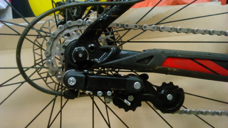

Pour les amoureux de nouveautés et de sensations...
Après avoir essayé le ss en 18/32 que je ne trouvais pas assez polyvalent mais très intéressent niveaux comportement, J'ai eu l'idée de passer en 2 vitesses...
+ de 2 mois d'essais avec un montage de cassette en 2 vitesses, j'avais choisi 16/21 et mono 32 et j'en suis ravis  cheers   bizarrement ça passe partout, ça fait les jambes et ça coûte pas chère.
Pour ça il faut...
1 Dérailleur décat à 10€
1 kit ss (corp de roue libre) 12€
1 cassette (la moins cher 15€) pour prendre les pignons nécessaire.
-Réduire la chaîne pour faire tendre le dérailleur au maximum (pas de saut de chaîne et comportement) et jouer sur la garde du câble (pour bloquer le shifter).

Sur que ça coûte pas cher cette solution, bien joué Wink
Mais j'ai souvent lu (guide du VTT par Julien absalon et son médecin sportif) que pédaler en force n'était vraiment pas bon pour les articulations à long terme. Du coup je suis assez réticent sur les solutions type single speed pour le VTT.
Cela n'enlève en rien le mérite de ta solution Wink
En pratique, quelles sont tes sensations avec ce type de transmission comparé à un 3*9 ou 3*10 ?

En SS il faut faire bosser le haut de corps et monter les bosses en danseuse afin de soulager les lombaires quand la cadence est faible Wink

La première sensation c'est que le vélo est beaucoup plus agile et la deuxième c'est que chaque côte pentue devient un petit défi qui se transforme en bonheur   Wink
J'ai même amélioré mes perfs  Shocked ça doit-être le plaisir que je prends  Laughing
Pour ce qui est des articulations Question ...  study mais je pense que notre D+ permet la pratique du SS
A mon avis il ne faut pas hésité à travailler la vèlocité sur le plat et de toutes les manières si tu veux avancer (vite) il faut forcer, que tu soit en multi ou en ss et en ss comme dit Aurel il faut apprendre à faire travailler son corps pour passer les obstacles.
"C'est une autre façon de pédaler" sur les conseils précieux de notre ami Gus cheers
Après avoir tout essayé voici mon avis Smile (dans notre région)
Le 3x10 c'est pour les longues distances avec beaucoup de D+
Le 2x10 c'est pour les débutants ou celui qui cherche la polyvalence
Le 1x10 suffis chez nous mais beaucoup se craignent et n'osent pas Mad
Le SS c'est pour le jeux I love you "les côtes sont les défis et le plat les paysages"
Le 1x2 c'est pour le jeux, le plaisir d'innover et pouvoir suivre les copains sur le plat Laughing
Par contre n'ai pas assez de recul pour donner un avis favorable dans le bien gras en SS ou en1x2  cyclops
D’ailleur mon prochain montage prévu pour cet hiver si le 1x2 ne me convient pas ça sera le 1x4 qui sera à l'essai lol!

Pour ça il faut aussi : un hard trail car sur un ts tu explose la chaine. Crying or Very sad
Une bonne paire de jambe aussi   Bricolage cassette.... 3602591393   pour ne pas paraitre ridicule, dans la premier raidar d une rando pirat

Oui un peu aussi  Bricolage cassette.... 3602591393   mais c'est plus simple qu'il n'y parait
