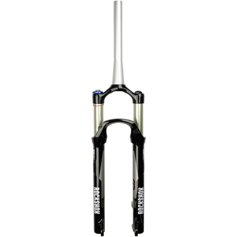

MessageSujet: Re: Nouvelle fourche pour le spad de mimic    Ven 24 Mai - 21:52
C'est quoi un pivot conique?
la tige qui se trouve entre le haut de ta fourche et ta potence
ici conique
ici droit
Messages : 9988
MessageSujet: Re: Nouvelle fourche pour le spad de mimic    Ven 24 Mai - 21:53
2009, donc certainement un 1" 1/8
en neuf on commence à en trouver un peu moins
c'est le bout de tube qui serre de direction, où tu fixes la potence
Messages : 6141
MessageSujet: Re: Nouvelle fourche pour le spad de mimic    Ven 24 Mai - 21:55
Conique c est mieux plus de rigidité, mais il faut que le cadre soit aussi compatible conique
Messages : 9988
MessageSujet: Re: Nouvelle fourche pour le spad de mimic    Ven 24 Mai - 21:58
donc il y en a des droit en 1" 1/8 ou conique 1.5" 1" 1/8 : plus large en bas (base du té) quand haut (potence)
