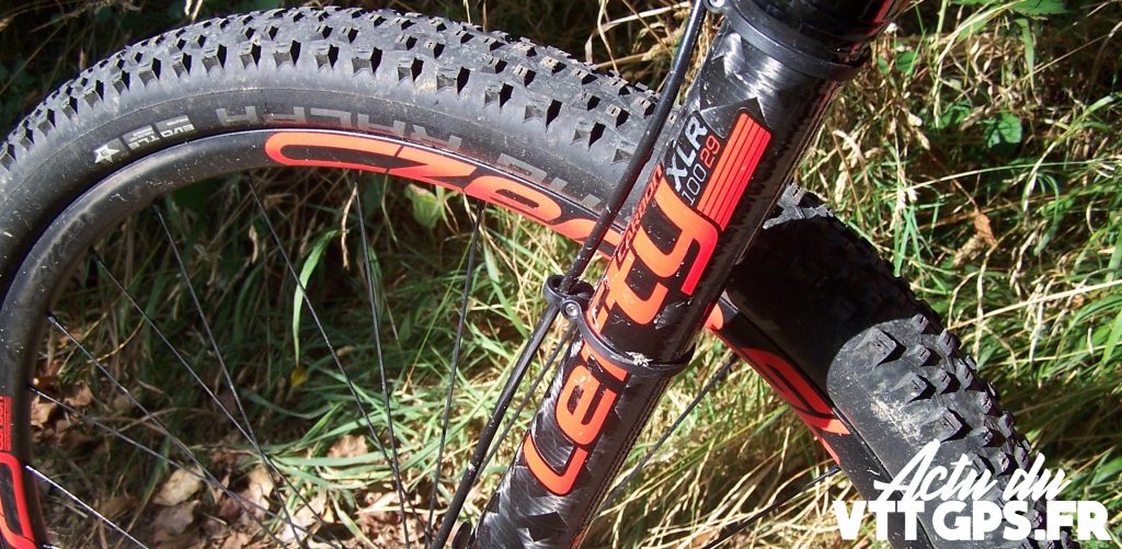

LE SYMPTÔME :
Toutes les fourches Lefty Hybrid (1.0), Lefty 2.0, SuperMax et Olaf montées sur les vélos Cannondale entre 2014 et 2016, ainsi que sur les vélos 2017 n’ayant pas l’autocollant illustré sur l’image ci-dessous, contiennent un système de ressort d’air appelé Solo Air. Certains systèmes Solo Air ont affiché des performances variables au niveau de la gestion de l’échange d’air entre les chambres d’air positive et négative. Quand cela se produit, le débattement, la garde au sol et/ou la dureté du ressort peuvent être affectés, ce qui se traduit par une sensation d’amortissement inhabituelle ou incohérente.
LES FOURCHES CONCERNES :

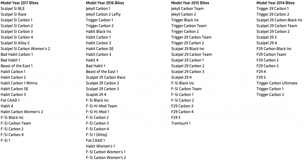

Les fourches Lefty qui ont une rondelle ondulée ou un ressort hélicoïdal Solo Air sont affectés. Cela inclut les fourches Lefty de 2014 à 2017, à l’exception des fourches 2017 avec l’autocollant 2Spring appose sur le devant de la fourche lefty, 15mm au-dessus du collier inférieur. L’identifiant visuel ci-dessous doit servir de guide pour voir si votre fourche Lefty est concernée. En page 3 de ce document se trouve aussi une liste complète des modèles affectes.
REMPLACEMENT DU SOLO AIR PAR LE 2Spring
Cannondale a conçu un système de ressort pneumatique amélioré baptisé « 2Spring » qui peut être installé par la suite pour remplacer tous les ensembles Solo Air (aussi bien avec ressort ondulé qu’avec ressort hélicoïdal), les kits et les pièces d’entretien. Cannondale produit des vélos reconnu dans le monde, des composants et des accessoires pour des cyclistes qui demandent un haut niveau de performance, et ce bulletin de service obligatoire est fait pour s’assurer que tous les systèmes solo air sont remplacés par la version 2Spring. En plus d’une gestion chambre d’air améliorée, 2Spring se déplace plus librement en haut de débattement, procurant au pilote une meilleur traction and un retour réduit. L’installation du kit 2Spring peut être effectuée par un revendeur Cannondale agréé. Les pièces Solo Air ne seront plus prises en charge et seront remplacées par des ensembles, des kits et des pièces 2Spring.

Les fourches 2014-2016 Lefty Hybrid (1.0), Lefty 2.0, SuperMax et Olaf forks avec système de ressort Solo Air sont affectées. Sont aussi affectées les fourches Cannondale Lefty 2017 sans l’autocollant « 2Spring »
[size]
[/size]
VTT CONCERNES
