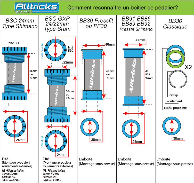

Salut à tous,
J'ai récupéré en SAV un cadre Nerve Canyon que je suis entrain de remonter.
Je patines pour le pédalier ne retrouvant pas dans les descriptifs techniques des sites web les caractéristiques du boitier de pédalier que j'ai installé.
Le cadre dispose d'un emplacement pour le boitier de pédalier de 90mm de large. J'y ai installé un boitier pressFit MT500 de Shimano sans soucis.
En l’occurrence celui ci : http://www.probikeshop.fr/boitier-de-pedalier-shimano-mt5-press-fit/111630.html
J'ai cru comprendre que le diamètre interne de ce boitier de pédalier est de 24mm et que la largeur de ce boitier est autour de 92 - 100 mm.
Je cherche un pédalier style Deore pour monter dessus en 1 ou 3 plateaux ???
A votre bon coeur pour me filer quelques liens sur les sites de vente VTT récurrents.
D'avance merci

Salut,
Donc ça c'est ok :
http://www.probikeshop.fr/shimano-pedalier-9v-deore-44-32-22-fc-m59-l-s-noir/29741.html
Pourtant, la largeur du boitier n'est pas la bonne :
Largeur de Boîtier : 68/73 mm
Comprends rien ... ou alors les infos données sont erronées

Il faut un axe long, bonjour la recherche,j ai le meme que toi, j ai un pedalier Rotor, le shimano saint doit avoir un axe long a confirmé

C'est vraiment spé ... on trouve des infos où il est dit que l'hollowteh est compatible quelque soit les longueurs du boitier de pédalier.
Je serais fino d'acheter un pédalier en 68/73 si mon boitier fait 92mm de long ...
Ben c'est pas gagné !!

MessageSujet: Re: Avis aux pros du pédalier   Mar 19 Avr - 7:04
les pédalier c'est les même partout non ? juste le diamètre de l'axe qui change. le plus dur c'est de trouver le boitier qui va avec le cadre (enfin, une fois que tu connais la norme que tu a c'est pas si dur) du coup si j'ai bien compris tu a besoins d'un pédalier en 24mm, après la largeur du boitier ... bha y'a des entretoises fournis avec le pédalier normalement pour le centrer correctement en fonction du cadre et du nombre de plateau. en tout cas moi avec mon ROTOR c’était comme ça.
La routourne a pas finit de tourner.

Un pote a le meme cadre que toi ( meme couleur ) c'est un shimano XT hollowteh dessus il m'a jamais paru plus "long" qu'un XT classique Wink

En fait pour le diamètre, ça se trouve. Mais ce qui m'inquiète c'est la longueur de l'axe entre les deux manivelles. Car ce qui va sur un boitier de 68/73mm ne devrait pas aller sur un boitier de 92mm.
Ca dépend ça dépasse comme dirait l'autre.
Je sens que je vais finir par contacter le SAV Canyon et un revendeur Web pour éclaircir cela.
http://www.velotech.fr/boitier-de-pedalier-standards/
Sur ce doc, j'ai le BB92
Si je prends un pédalier standard :
SHIMANO DEORE FC-M590
il donne pour le boitier : Largeur de Boîtier : 68/73 mm
Là y a comme un petit pb .. environ 19mm

MessageSujet: Re: Avis aux pros du pédalier   Mar 19 Avr - 9:17
oui je suis bien daccord que le standard indiqué c'est 68/73 ( largeur boitier ) a ça tu rajoute les deux épaisseur des roulements ( boitier type BSA / GXP ) et tu as la même valeur que ton pressfit Wink
En faite la cote n'est pas prise au meme endroit d'ou la confusion 68/73 + deux epaisseur roulements = Largeur pressfit Wink
Donc pedalier avec un axe de longueur normale ça passe Wink

MessageSujet: Re: Avis aux pros du pédalier   Mar 19 Avr - 10:21
Merci ..;
viens de pige ...
donc on peut dire que l'épaisseur des roulement est d’environ 10 mm
C'est sur que si les prises de côtes ne sont pas prises au même endroit !!!
